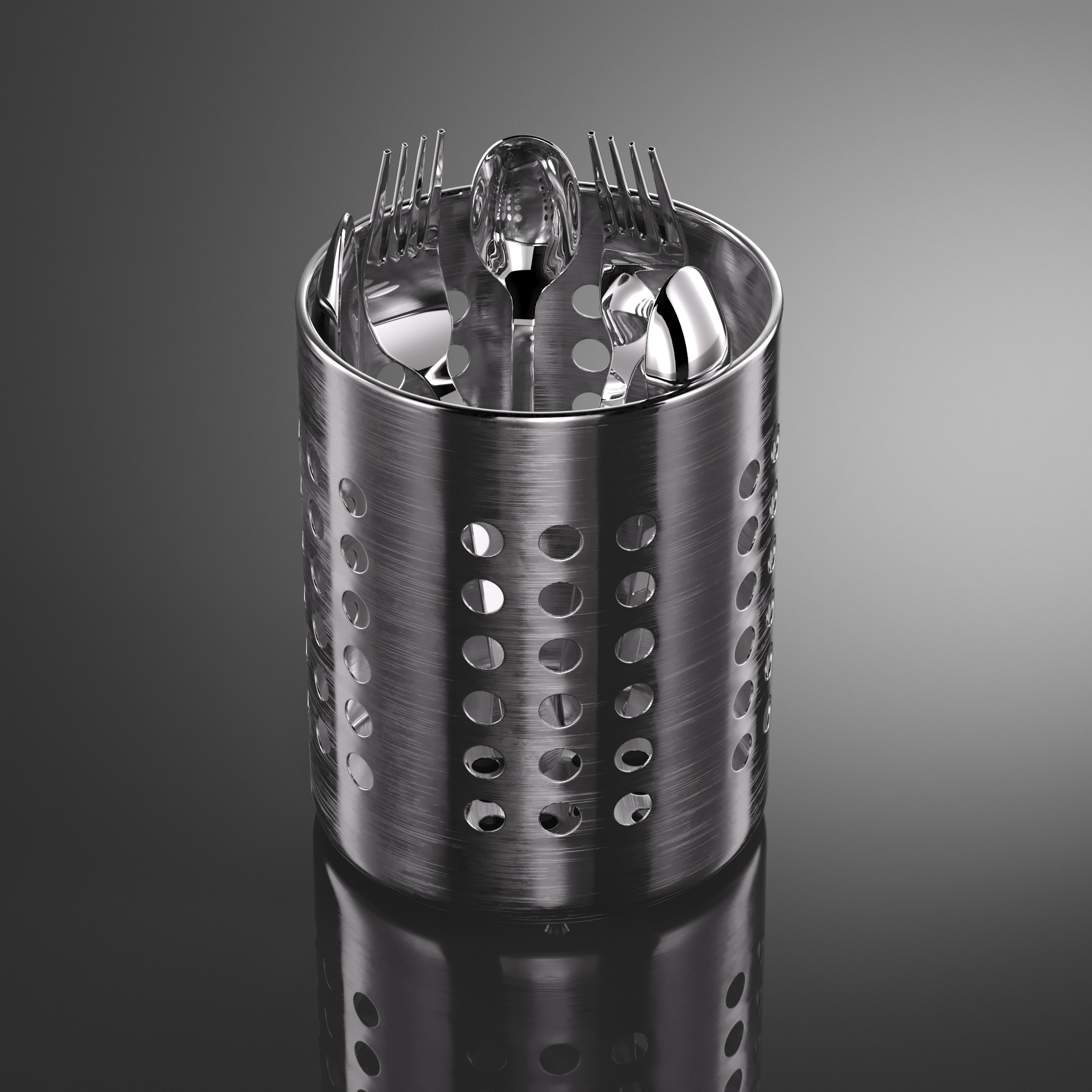

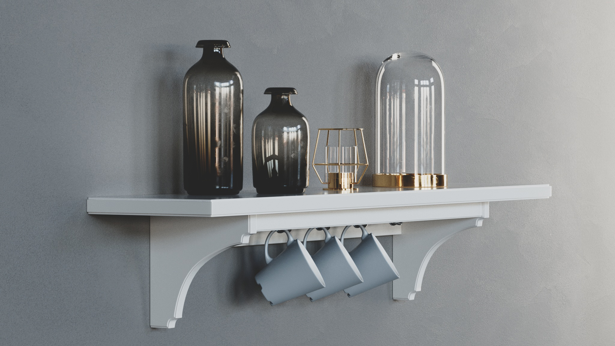

Привет на всички,
Нов съм във форума.Интересувам се от 3D от няколко години като хоби.
Правя тази тема за да качвам личните проекти, по които работя за критика и коментари.
Истинската ми страст е Lighting-a.Обаче за да имам какво да осветявам имах нужда от модели.
Нямах желание да ползвам готови такива,а исках сам да премина през целия процес от създаването на моделите:
моделинг,Unwrap,текстуриране,осветление.
Затова взех решение да си избера компания, която произвежда мебели и да започна да моделирам различни
продукти (за практика) и за да добия представа за реалните размери.Спрях се на Икеа.Защо Икеа?
Разпознаваеми и достъпни продукти по целия свят.
В сайта под всеки продукт има информация за размерите на продукта,материалите от които е направен и PDF файлове с чертежи и инструкции за сглобяване, които лично за мен са много полезни,
за човек,който още се учи.
Сега за рендерите.
Идеята ми беше да моделирам продукт с колкото може повече детайл,който след това да бъде осветен в стил
"продуктова фотография".За да изглежда по-приятно за окото е важно сенките да са меки и да има градиенти.
Това е което съм се опитал да направя.

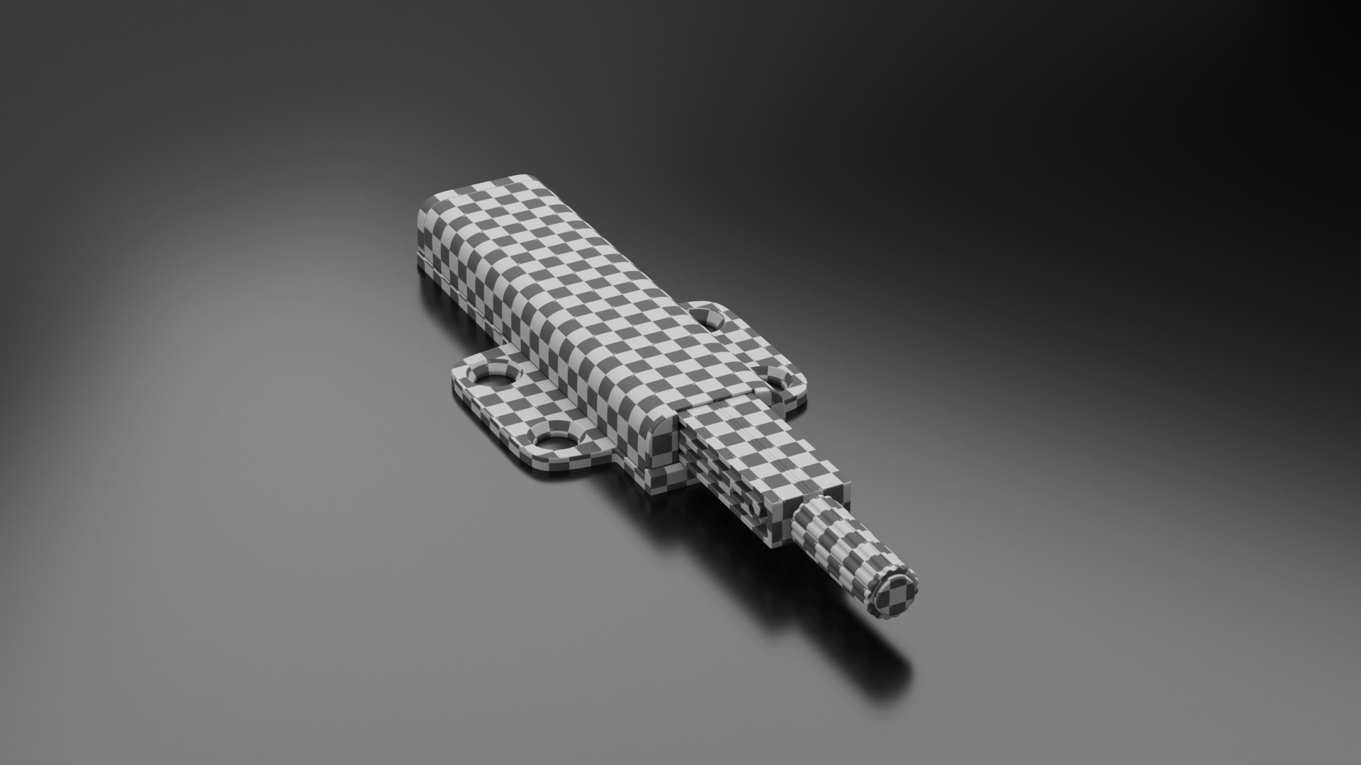

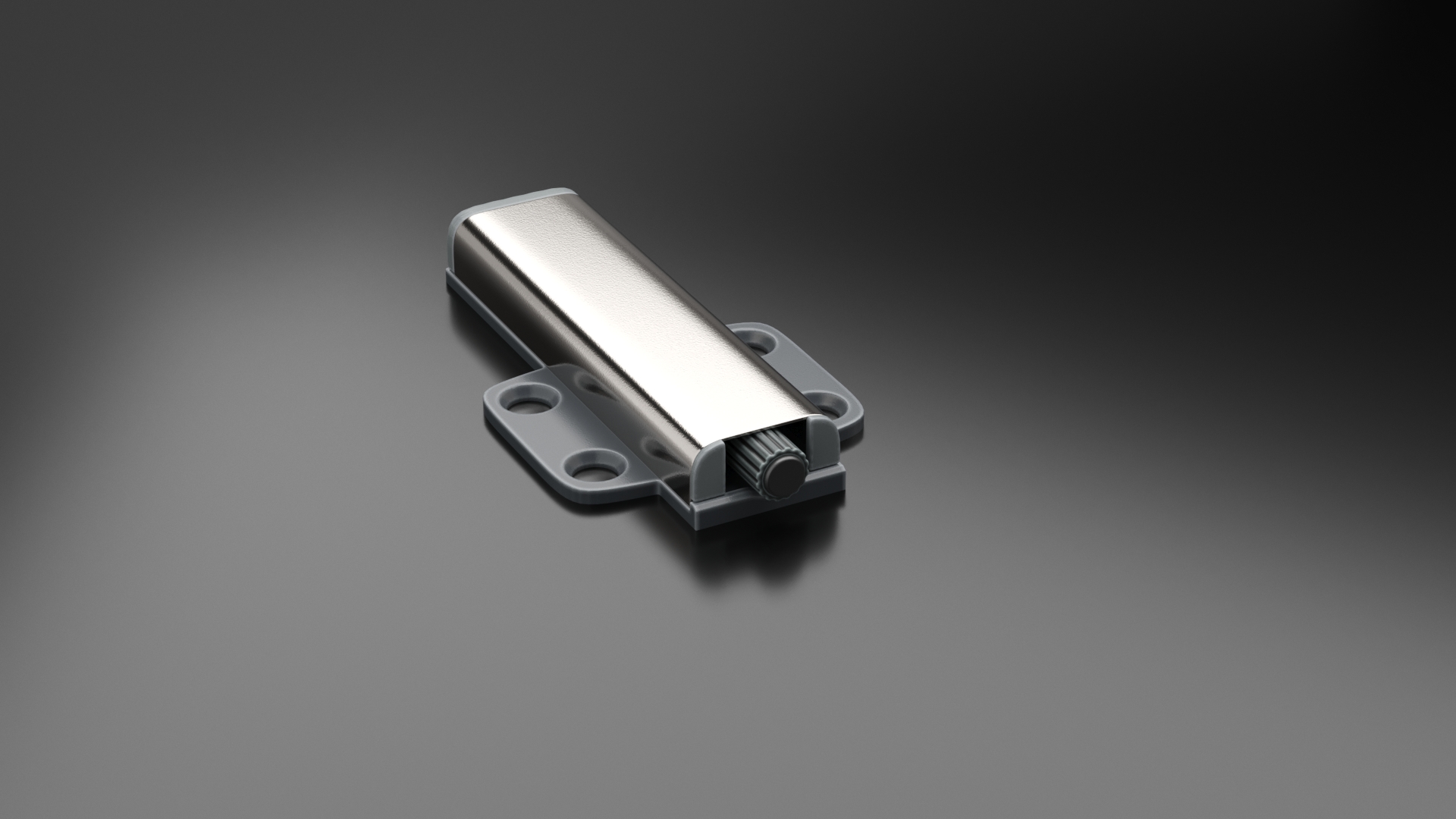

Картинките са структурирани по следният начин :
1.Референси
2/3.Beauty(финални 2 рендера).
4/5.Wireframes
6.Checher
7.Студийно осветление
8.Краткa видео демонстрация.

Супер е. Обикновенно като се почне с такова амбициозно описание очаквам обратнопропорцонална по естетика реализация :D Може би ще е по-приятно в бяло "студио" без отражение единствено

идеята ти за IKEA принципно е доста добра, най-малкото защото (малко известен факт) почти без изключения всички изображения в каталозите им са 3d рендета (мда, шах с пешката - яко Vray до припадък, фотография целенасочено избягват с изключение на някой друг персонаж), и най-малкото е полезна референция като го разлистиш каталога от пощенската си кутия - да видиш какво трябва да възпроизведеш като качество.

mandorg85-Благодаря за коментара и за предложението.Идеята ми беше обикновен обект , да бъде представен по такъв начин със средствата на фотографията,който да изглежда "по-представително" и да го превърна във желан продукт.Затова изборът ми беше към по-тъмна гама и да използвам рефлективната повърхност."Бяло" студио също е решение,ще го пробвам.
piker
Quote:
идеята ти за IKEA принципно е доста добра, най-малкото защото (малко известен факт) почти без изключения всички изображения в каталозите им са 3d рендета и най-малкото е полезна референция- да видиш какво трябва да възпроизведеш като качество.
Прав си.Точно към това се стремя.

Нещо ново върху което работих тази седмица.Металните повърхности са пряко зависими от средата която рефлектират,което ги превръща в истинско предизвикателство да изглеждат реалистично.Не бих казал че съм напълно доволен от резултата,но го поствам по скоро за критика.Благодаря предварително.

помисли за някакъв вариант за Normal transfer от чист цилиндър без дупки или за шринкрап на събдивижъна върху гайдмеш - за да избегнеш шейдинг и рефлекс артефактите в зоната около дупките.

Проверих за Normal Transfer и се оказа,че става със скрипт.Ако е крайно наложително и няма как да се направи по друг начин,ще го инсталирам,но ако може да се случат нещата в Макса,ще го направя там.
Мисля да пробвам с 2-рия вариант тези дни.В моментя работя върху други идеи които имам.Работя на стара конфигурация и нещата се случват много бавно .

ако тръгнеш да го правиш със shrinkwrap(или както и там да му викате на това в макса:) ) на събдивижъна върху гайдмеш - гледай гайдмеша ти да е с поне 2 събдивижън левела над това, което шринкрапваш върху него.

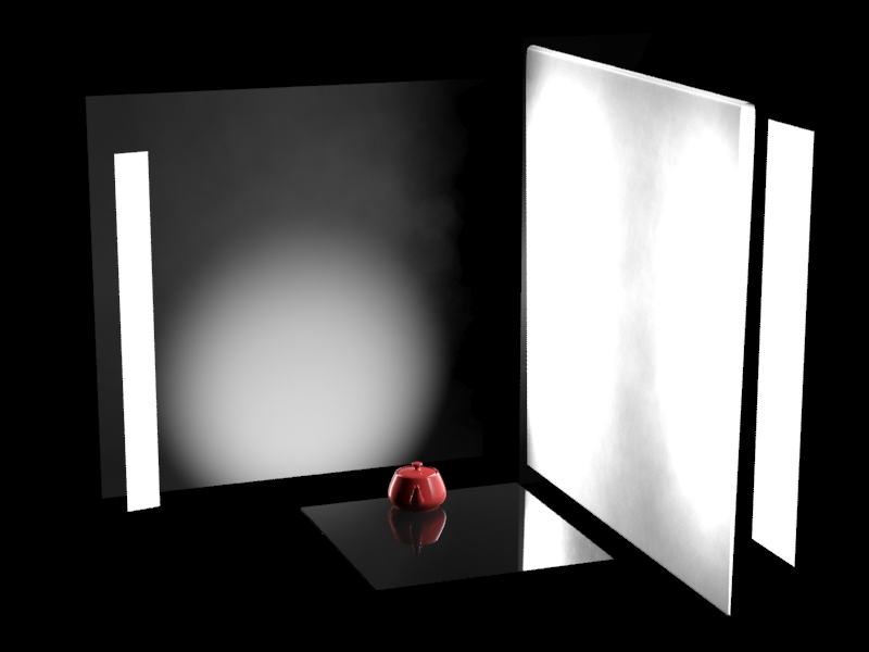

Имам питанка: какво е рендето, пробвали сме симулиране на софтбокс с Короната, проста правоъгълна лампа разсеяна и вариант с транслуцентен плейн отпред както при тебе. Определено има по-арно разсейване с плейна, но пък времето за рендене нараства доста, в много пъти.

Здравей,
При тези рендери съм използвал Корона 1.6.1,но дълго време разучавах и правих рендери на Ментал Рей.
Транслуцентният плейн го използвам като дифюзър,за да се получат градиенти.В Корона нивото на шум се изчиства много бавно.
Като решение може би е "Rayswitch Material",както е показано във видеото(долу)или с външен плъгин като"Hdri Light Studio".
https://youtu.be/RL80tWj0mfc?t=597 <-----
Имам голям интерес от фотографията,гледам много туториали за различни осветления в различна среда и се опитвам да ги прилагам в 3д.
Ето тест рендер със Ментал Рей които съм правил преди време по тези видеа:
https://youtu.be/IIm-SZHKOW4?t=194 <-----
https://youtu.be/JdlwNIIDZAY?t=909 <-----
render:
Това е сцената(Max 2013 и МR) + всяка лампа на отделна картинка-Zip.
https://drive.google.com/open?id=14IfF3w3AtUdY6FleJ4Kz58xKMO94L74u
Photometric lights имат Проектор мап("Advanced effects" на лампата,виж картинката ),но има ограничения.
Note: When a photometric light is a projector, its beams don't interact with volume lighting effects,
(such as Volume Fog, Volume Light, and mental ray volume shading) in the way that standard lights do.
Autodesk 3ds max help:
https://knowledge.autodesk.com/support/3ds-max/learn-explore/caas/CloudHelp/cloudhelp/2017/ENU/3DSMax/files/GUID-A5AB2530-3AB0-40FD-AACF-4DBE4432EE33-htm.html
Направих една сцена,в която има 2-Photometric lights.Едната лампа е с проектор мап (дясно),а другата лампа(ляво)е с плейн със същата текстура, опасити мап и алфа.Без тайлинг на текстурата.Плейна е линк-нат за лампата,за да може,когато я местиш,той винаги да стои пред нея.
Ако искаш да преместиш лампата без да я следва плейна:В "Hierarchy tab",най-долу "Adjust Transform" натисни "Don't effect Children" и премести лампата.Изключваш бутона.
Важно:За да работи, сенките трябва да са "Mental Ray Shadow Map" и там има функция "Transparent shadows"(виж картинката).Смени и "Map Size" от 512 на 2048,за да станат по-детайлни.По този начин няма очертания около картинката.
picture:
Добавям zip file със сцената(Max 2013 и МR).
https://drive.google.com/open?id=1YS_aKhinjdnhEDoizVZFJq_0W0WWhnV8
Това е едно видео на Jeff Patton-volumetrics in mental ray :)
https://youtu.be/xIMKKEkzjM0?t=735
В Корона.Използвай "CoronaShadows" на лампите в Макса:
Извинявам се за дългият пост,исках да съм полезен.

Благодарим, ще огледам обстойно написаното като спра някъде, че май ще караме нон-стоп тая нощ. Значи Короната е намбър лан отсекъде, аз я проучвам заради щерката че се е регистрирала и учат там, а иначе съм ползвал ментъл и е доста солидна система по мое скромно мнение.
Короната и тя има възможност за прожектор, нооо... излиза всичко много блърнато и мнооооооого бавно. Абе за каквото ни трябва ще има малко трикове и ще стане, а иначе е риторично - кат видя нещо странно и ме чеше да драпам хаха
