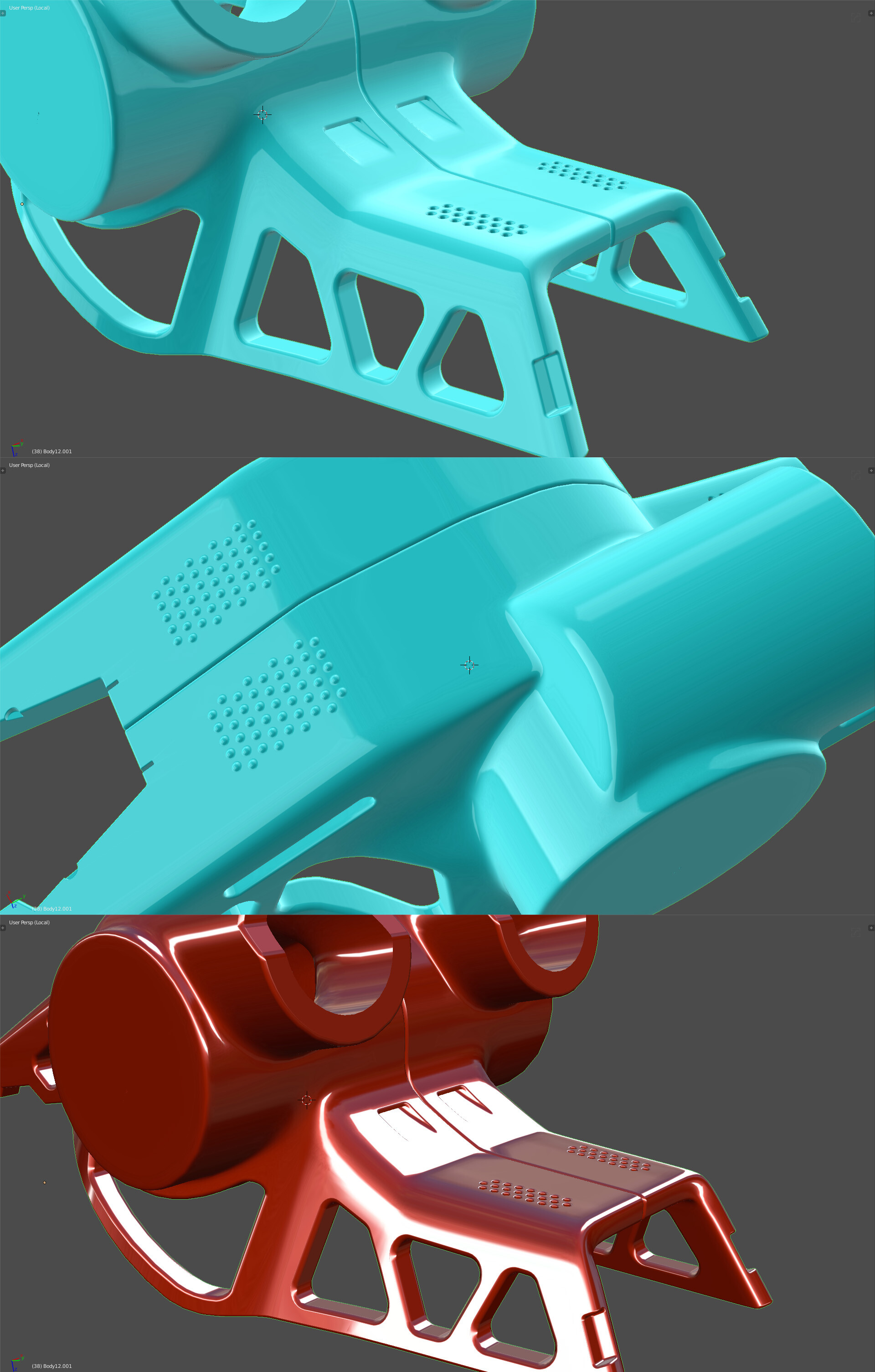

разцъках тия дни MESHmachine. Разцъкването много светкавично завърши с това. Все още съм втрещен, тотална смяна на парадигмата, деструктивно моделиране до шия без никакви грижи и притеснения, винаги може да промениш дори и най-големите топологични мармалади във всеки един момент с абсолютна лекота ... и при това нещата да останат идеално гладки.... изобщо не зная как съм живял без мешмашината до сега... О_о

и аз съм и хлърлил око на мешмашината, изглежда брутално яка! пробвал ли си и бокс кътъра и хард опс, че се чудя заслужават ли си ако имам машина?

еднозначно да.
и сега ще ти обясня защо.
тая хеликощерица възникна в процес на измисляне на уоркфлоу. Дойде ми просташката идея да инкорпорирам в един цялостен процес хардопс, бокскътер и мешмашина. Като допълнителен бонус в цялото нещо успях да вкарам и работа със стандартни събД куадбазирани мешове. С което си развързах ръцете и батко Джери като го изкоментирахме постфактум почна и той се чеше по репата и да казва "хъмммммм О_о" :D
разбира се имам смътното подозрение, че то на Machin3 това си му е била изначалната идея ама за това после.
Разяснение кое какво прави:
1. HardOps е просто отимизиран интерфейс за работа с бевъл модификатори. Реално той не прави нищо, което не можеш и стандартно да направиш в блендер - но вместо да седиш след всеки екструд да минаваш през еджовете, да ги правиш хард и да им даваш бевъл уейт и да слагаш бевъл модификатор - тука всичко ти е на един клик. Има и допълнителни многоприятни туулове. В този смисъл HardOps е нещо като общопрофилната хардсърфис среда на блендер. Трябва ти - купувай го. Без него блендер не е сладък и животът е бавен, скучен, сив и 3дмаксообразен :D :D :D
2. BoxCutter e специализираният сет от туулове за деструктивно или недеструктивно кълцане, рязане и разфасоване. Реално е почти напълно задължителен под-туул към ХардОпс. Двете вървят в комплект и едното без другото е... абе да кажем че не ти трябва само едното от двете.
Вземеш ли си хардопс, къпувай и бокскътера. Подобно на хардопса - е изключително оптимизиран за скорост дна работата. Старите версии бяха базирани на булевия модификатор на блендер, новите са с нацяло нов къстъм булеви модификатор.
3.Мешмашината съдържа комплект инструменти за деструктивно моделиране, които премахват ужаса от това че е деструктивно и ти развързват ръцете да правиш ама КАКВОТО СИ пожелаеш, без да се чешеш по репата "ама после как ще го фиксвам". Можеш всеки един бевъл да го ребилднеш или премахнеш до чист ръб, можеш чамфърите да преобразуваш в бевъли и обратно, можеш и най-свинската топология, получена от най-просташката булева операция - да я управляваш и изчистиш до получаване на идеално гладки преливки. Но според мен - не му е това най-голямата сила. Дори и PLUG-овете не са(макар че са нещо велико, заклеам се!). Нещото което ме накара да пищя от радост като малко момиченце - са системата му със сташовете и нормал трансферите и възможността да правиш къстъм нормали. Иначе казано - като направиш булева операция, нали знаеш как се преебава нормал шейдинга в зоната на ряза? Еми с мешмашината преди да срежеш - сташваш двата изначални обекта, кълцаш и върху получените гранични фейсове трансферираш нормалите от сташовете и получаваш нещо, коeто изглежда, все едно го импортваш от CATIA. Апропо - конвертираните към полигони нърбс модели от CAD програмите зат'ва продължават да седят супер гладки, нищо че са с ужас-топология отдолу - ползват къстъм нормали.
Та уоркфлоуа, който натаманих е светкавично бърз. Особено в сравнение с Fusion360 примерно (обожавам го фюжънчето, готино конче е, но в блендер съм на свръзвук :D). И е следния: правиш си изначалния гладък обект, сташваш го с мешмашината, накълцваш го недеструктивно както и колкото си щеш с бокскътера, като си доволен - го C-шарпваш с хардопса, оправяш си всички бевъли и т.н., после с мешмашината трансферираш нормалите от сташа и получваш едно ужасяващо като булева топология нещо, което обаче въпреки това е гладичко, хубаво, и без грам шейдинг артефакт :) :
И ако не ти харесва нещо, понеже вече си горд собственик на мешмашината - винаги може пак да го промениш без грам усилие :D
